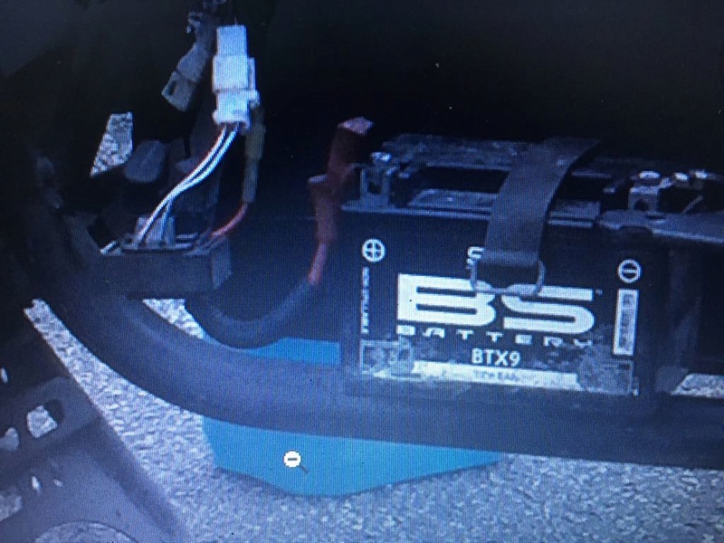

donc sur le 125 le relais du demarreur se trouve juste a gauche de la batterie qui elle meme se situe sous le marche pieds droit .
125 2009 ne démarre pas Relais10
