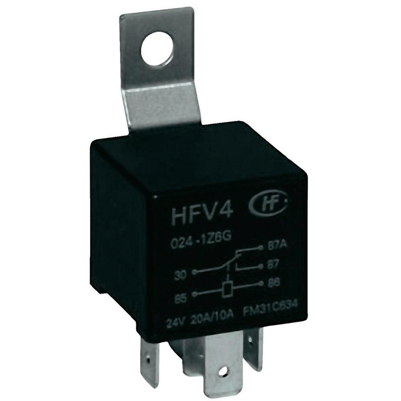

sur un relais tu as une bobine et un contact en regle generale . donc 2 fils qui alimentent la bobine et 2 fils qui en sont en fait 1 seul fil qui est coupé en deux et qui lui va alimenter la pompe dans notre cas .si tu as un multimetre ou une ampoule 12V test , tu mest le contact et tu repere quels fils sont alimentés ( 12V) les deux autres seront le contact donc tu les shunt . tu me suit ?
Nombre de messages : 15377
400 burgman problème a l'acceleration Empty
MessageSujet: Re: 400 burgman problème a l'acceleration   400 burgman problème a l'acceleration EmptyJeu 20 Oct 2016 - 18:07
souvent un petit schema est ecrit sur les relais
400 burgman problème a l'acceleration 62945810
ici on voit les points d alimentation de la bobine 85 et 86
puis les 3 points de contacts car ce relais permet la fonction NO et NC  donc les points qui nous interressent sont ici 30 et 87 (contact NO "normalement ouvert")on prends ces 2 fils et on les relies ensemble
ici le contact 87A ne nous interresse pas puisque c est un contact ( NC " normalement clos ou closed ) et qui s ouvrira donc coupera le passage quand on alimentera la bobine
je pense que oui ! je branche les deux qui sont alimentés aux 2 qui ne le sont pas ?
MessageSujet: Re: 400 burgman problème a l'acceleration   400 burgman problème a l'acceleration EmptyJeu 20 Oct 2016 - 19:16
ah bah non lol . les 2 qui sont alimentés tu les laisse là ou il sont et tu debranches les 2 autres et tu les mets ensemble
