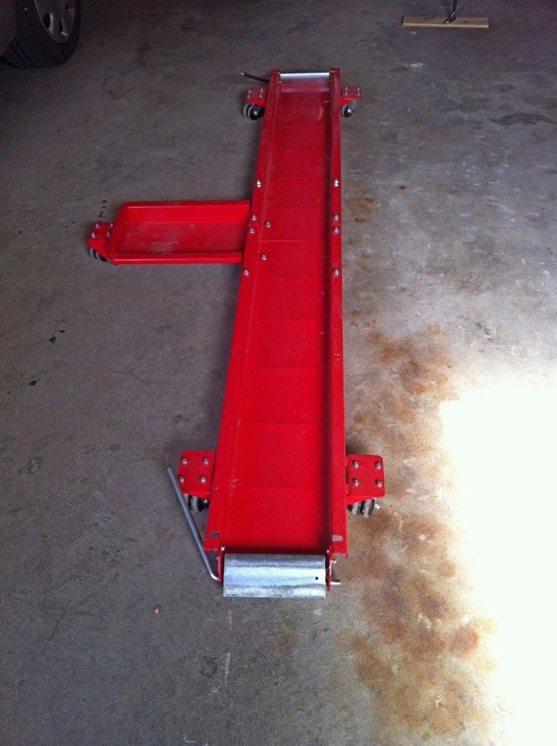

J'ai moi aussi une légère montée de garage ==> je rentre le BB en marche arrière, assis dessus et moteur coupé, en profitant de la légère déclivité.

Sinon y a aussi la solution pour les garages avec une légère montée, de le rentrer en avant Cool  pour le sortir suffit de monter dessus et se laisser gentiment descendre en arrière, moteur éteint ou allumé Cool  c'est comme ça que je procède dans le garage chez mon amie qui à une légère montée !!! Cool Cool
C'est ni difficile ni pénible, aucune peine pour le renter ou le sortir !!! Cool Cool
