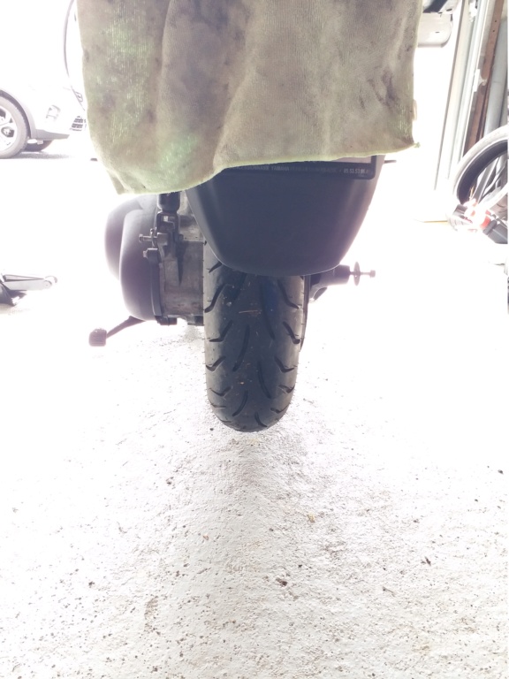

Bonjour à tous
je donne enfin une suite à ma problématique de roue arrière.
j'ai pu rapatrier le scoot dans un lieu ou j'ai suffisamment de matériel et un peu de temps devant moi pour faire une grosse révision un gros nettoyage et me pencher sur ce décalage de roue.
En démontant complétement le carénage et aprés avir sorti le support moteur je me suis rendu compte qu'il était tordu.
donc commande d'occas sur le bon coin remontage et miracle l'arrière du scoot est enfin droit.
avant
Décalage roue arriere 20230310
aprés
Décalage roue arriere 20230311

MessageSujet: Re: Décalage roue arriere   Décalage roue arriere EmptyLun 20 Mar 2023 - 10:49
En effet ! ça doit rouler beaucoup mieux. Content pour toi. Décalage roue arriere 943799
