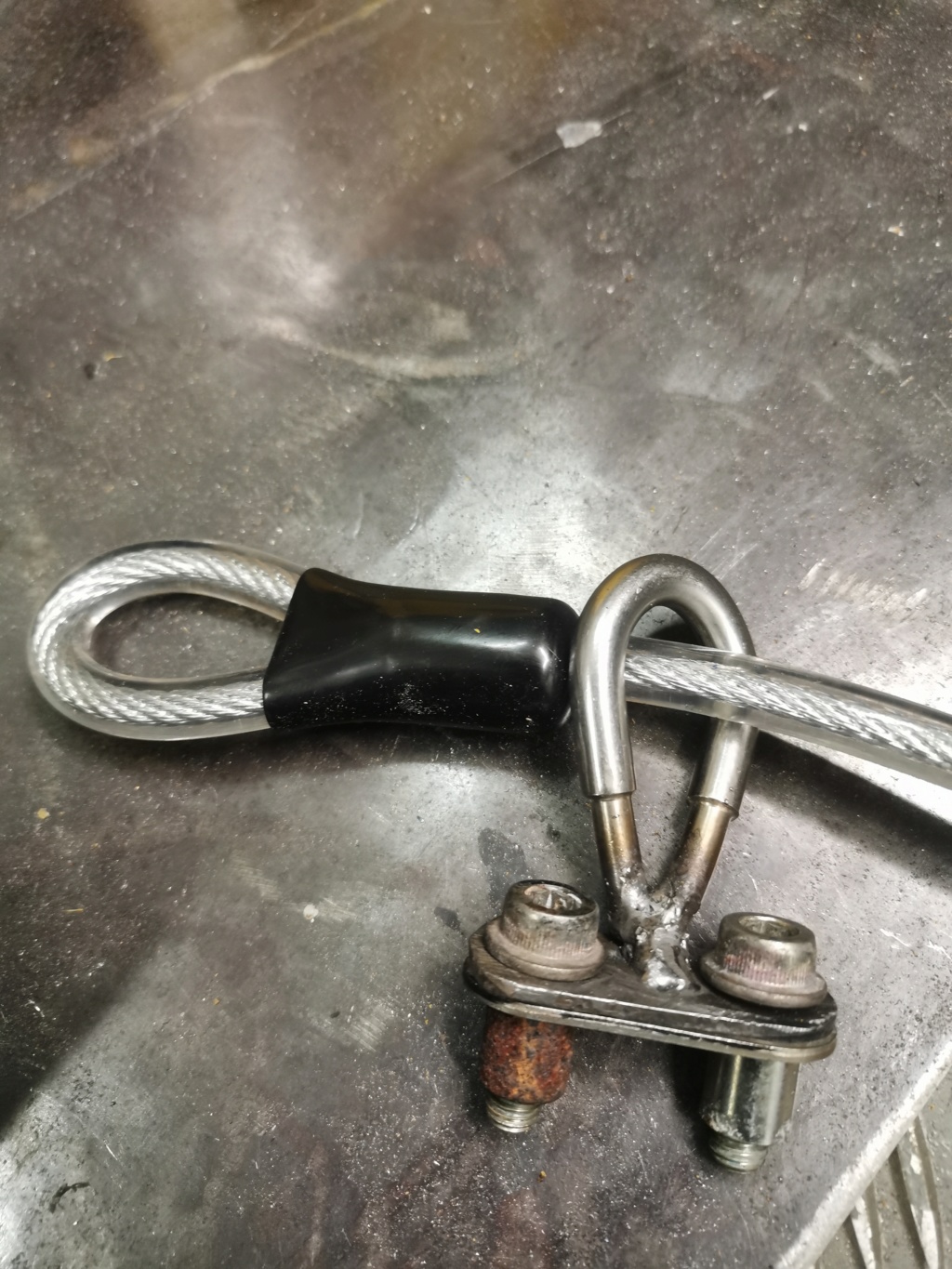

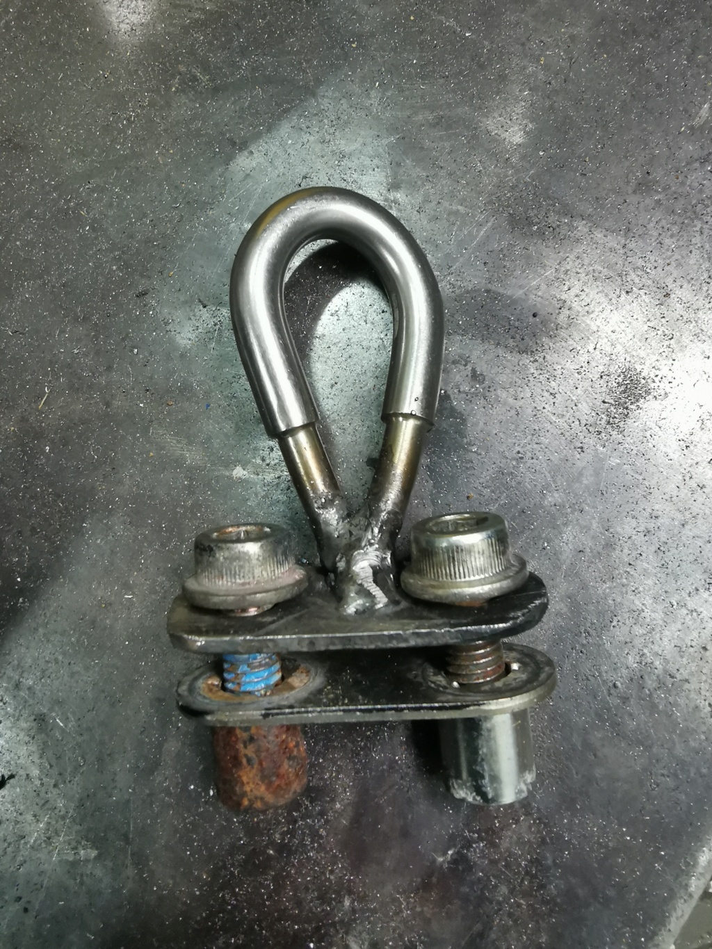

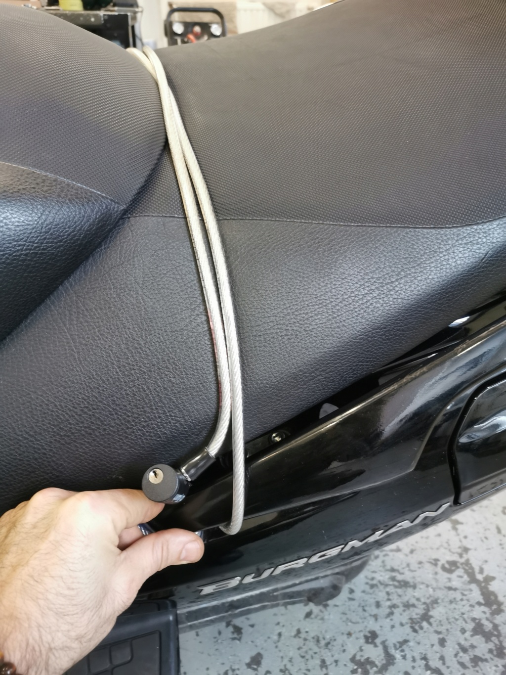

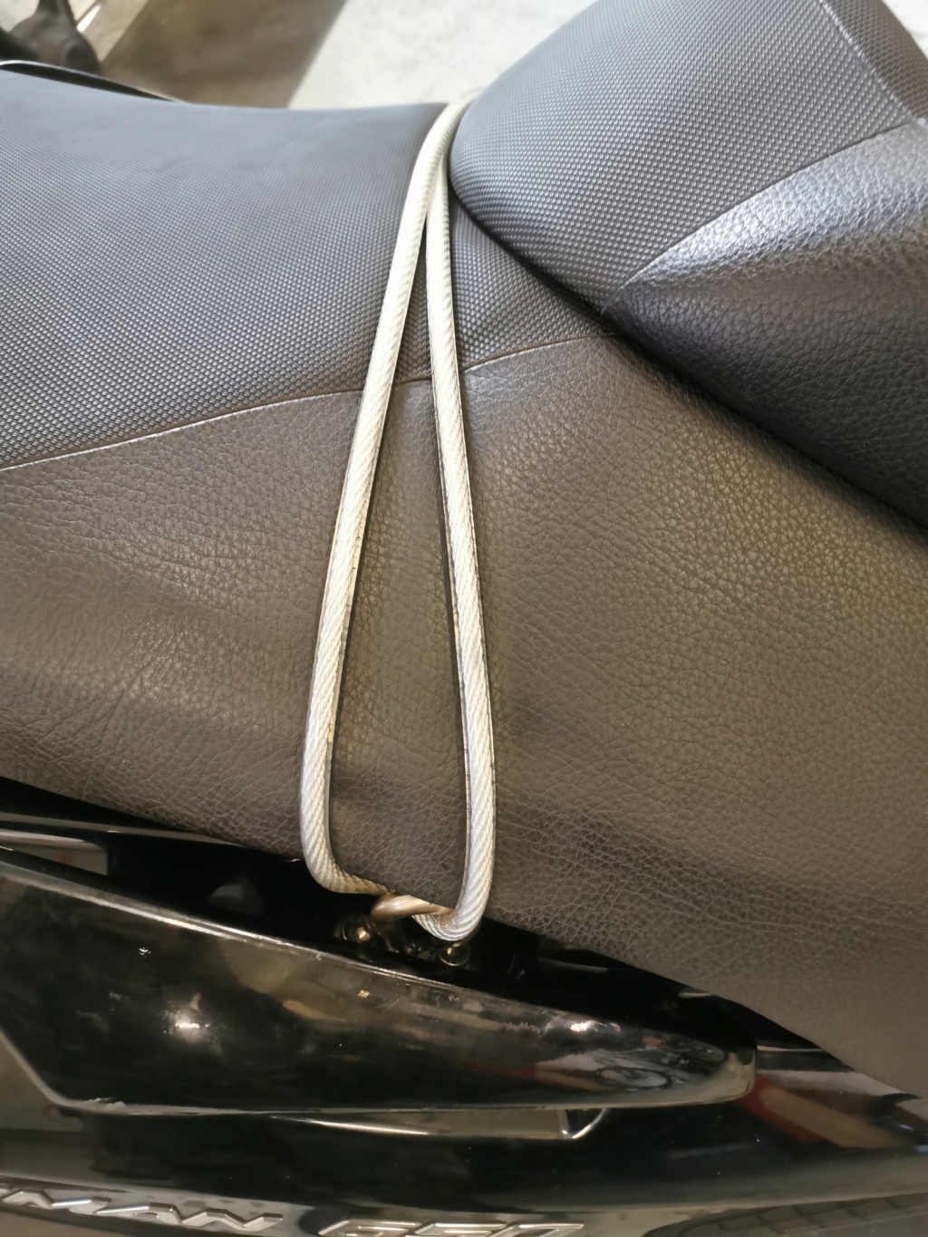

Bon voilà j'ai changé quelques trucs mais en gros le cadenas de vélo btwin fait exactement la taille idéale.
J'ai créer un point d'ancrage qui est fixé sur la platine de fixation de la poignée passager. Je ferais un petit tuto plus en détail.
J'ai cherché le truc le plus pratique et pas cher installable par Mr tout le monde.
Si jamais à l'usage c'est ok, car je pense encore faire quelques modifications du point d'ancrage pour affiner. Je prendrais les mesures et si certains sont intéressés je pourrais vous faire le point d'ancrage moyennant le tarif du loop que j'ai cisaillé et du cadenas 🔒 btwin.
Alllleeeez n'hésitez pas à me donner votre avis
