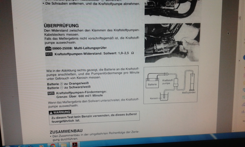

| sur la revue technique la resistance de la pompe est de 1 ohms a 2.5 ohms et la photo que j'ai sur la revue est exactement ce que je t'ai dit de faire  je ne comprends pas pour la tension chute( ou c'est normal mais je comprends rien a l'allemand) revue en french viiiiiite | |

|  je n'arrive pas a sortir des morceaux de la revue le pdf me le refuse mais voila le binz | |

| voici deja le lien
ca peut peut etre t'aider deja un peu il y a plein de test et photos pour la pompe en partie 4 de la revue

la resistance de 1 a 2.5 ohms est a l'arrivée des 2 fils c'est a dire coté alimentation ( en 4 .7 de la revue)
