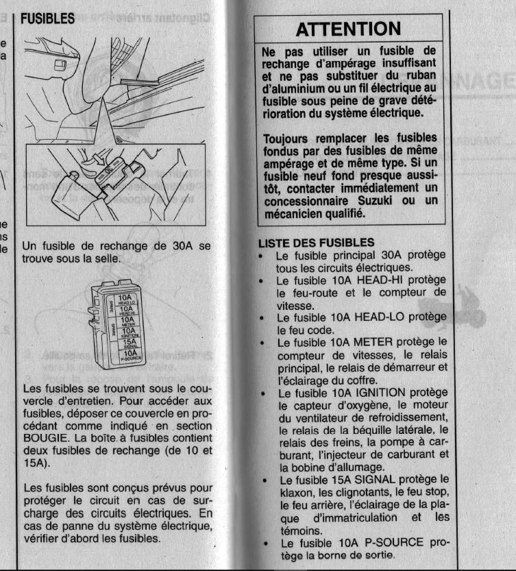

Burgman 125 2008 ---j'ai laissé l'engin 3 mois sans m'en servir .Les 2 aiguilles eau et jauge ne "décollent"pas et le compteur digital est à 00:00 par contre le tableau de bord est éclairé.
Merci de vos "lumières" àvous

Merci pour ta réponse,
La batterie est chargée "à mort" comme je part toujours 3 mois à l'étranger c'est un pote qui me la recharge toujours 2 jours avant mon arrivée,d'ailleurs pas de pb pour démarrer avec le froid et 3 mois d'inactivité.Par contre impossible de trouver les 2 fusibles de 20A sur ma machine je ne doit pas avoir le manuel correspondant à la référence de mon 125cc (sur carte grise UH 125 G)
Merci si tu peut avoir l'info

Spiridon a écrit:
........Par contre impossible de trouver les 2 fusibles de 20A sur ma machine je ne doit pas avoir le manuel correspondant à la référence de mon 125cc (sur carte grise UH 125 G)
Salut Michel,
Voici un peut de lecture pour toi :
https://www.burgman-mania.com/f62-burgman-125-200-250
PS : Merci d'indiquer le millésime de ton Burg dans le profil (juste après l'appellation 125) Cela facilite les dépannages ou les échanges par la suite si tu participes au forum.

Comme tu as un beau prénom Problème sur tableau de bord 125 BURGMAN 2005 259415 , j'ai fait une petite recherche :
Problème sur tableau de bord 125 BURGMAN 2005 Fusibl10
